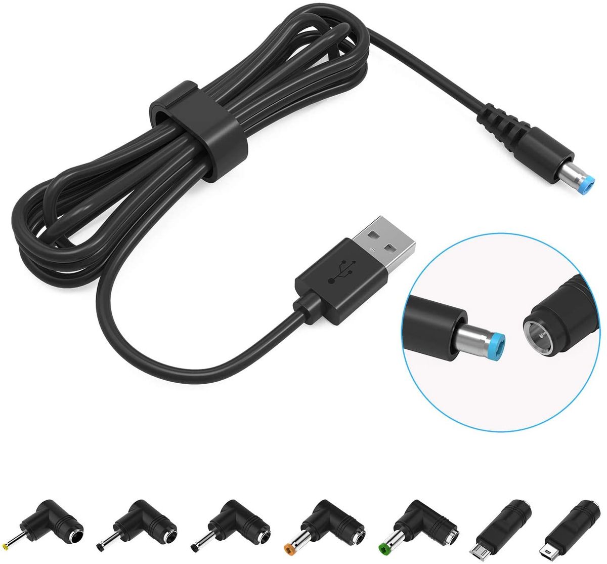

Ich habe ein Digitalradio xdr-v1btd. Da wir in beim Campen dabei haben, und oft mehrer Tage ohne Landstrom (sprich 230V) sind, möchte ich mir ein USB-Kabel besorgen mit dem ich über den eingebauten USB lade Adapter der an der Versorgungsbatterie angeschlossen ist, den Radio betreiben bzw. Laden kann.
Frage an die Community. Es gibt von DAWN einen Multi Stecker Universal Konverter USB Kabel auf DC Stecker.
Kann ich diesen Stecker zum Laden bzw. zum Betrieb des Radios benutzen. Ausgang von USB ist 5V 2,1A
Danke und Grüße aus dem Gäuboden
Gelöst! Gehe zu Lösung.
Hallo Camper_WeRo,
ich vermute, dass die USB-Spannung (5V) zu gering ist.
Das Netzteil der XDR-V1BTD hat eine höhere Ausgangspannung (5,8V).
Ausprobieren kannst du es dennoch. Wichtig ist nur, dass die Polarität stimmt (+ ist in der Mitte).
Viele Grüße
Peter
