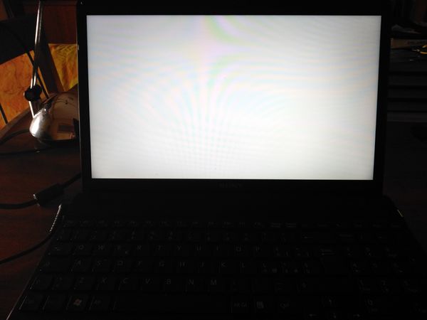

Salve a tutti.
Ho un problema con un sony vaio PCG-6151M
dal momento dell'accensione fino a quando si ferma per chiedermi la password di windows lo schermo
resta bianco. Poi inserisco la password ed entra in Windows normalmente..
Ho provato a farlo partire con il tasto "assist", si accende, ma poi resta fermo con lo schermo bianco.
Grazie mille a tutti.

Se il VAIO è come in origine dovresti avere il programma VAIO Care che ti consentirebbe di ripristinare partendo dal Sistema Operativo e non dall'avvio tramite ASSIST ho dai Dischi di ripristino, a quel punto il problema però sarebbe comunque la fase iniziale, se questa noia fosse legata in qualche modo al Sistema attuale non si presenterebbe ma se così non fosse potresti sperare solo che spegnendo in modo forzato il dispositivo al successivo riavvio quest'ultimo riparta e ti mostri nuovamente Windows.

Difficile una diagnosi e volendo sostanzialmente inutile, potrei ipotizzare la scheda grafica ma potrebbe anche essere altro... Il modello esatto si trova sotto al display sulla destra.

Se fosse la scheda grafica, in teoria non dovrei vedere neanche windows (si comporta uguale anche collegando uno schermo esterno). Invece una volta inserita la password entro e tranquillamente ci lavoro. il problema è che volevo resettare il computer, ma non vedendo nulla all'inizio, non ci riesco. Il modello è: VPCEE2S1E

Il problema potrebbe essere la grafica in ogni caso, considera che i driver per la scheda ATI vengono caricati dal Sistema Operativo ma prima che ciò avvenga?

Quindi non ho nessuna possibilità di resettarlo ?
