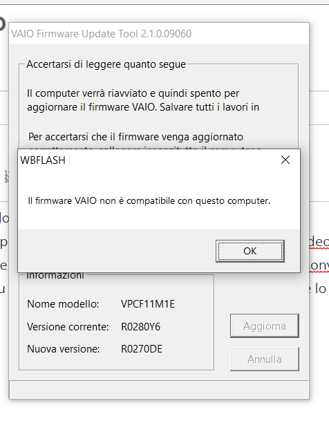

Io ho lo stesso problema sul mio Sony Vaio VPCF11M1E...ho sostituito il HDD con una SSD e va molto piu veloce,ho aumentato la RAM da 4 a 8 Giga..il mio problema e che il portatile si spegne al improviso in certi momenti senza preavviso.A bios sony vaio.pngquanto ho capito devo aggiornare il bios..C'è un aggiornamento per il mio BIOS solo che al momento del aggiornamento il sistema windows 10 mi dice che non e compatibile...cosa devo fare in questo caso ?

Come hai ottenuto quel BIOS?
Dal numero sembra precedente ed inoltre potrebbe non essere adatto modelli europei.
Il BIOS attuale dovrebbe inoltre essere l'ultimo disponibile per il tuo modello.

ho istallato windows 10 che funziona perfettamente. Si spegne soprattutto quando vengono aperti file video,oppure chat video..Un tecnico mi disse  che il problema al 99%  e il bios che va cambiato o aggiornato..Il tool di sony  per aggiornare firmware mi dice che ce  un altra versione piu recente oppure migliore da istallare,ma non me lo fa fare...mi dice che il firmware non e compatibile con il io PC..cosa posso fare ??
Marino.Manolo
A questo punto poco, anche se riuscissi ad installarlo potresti ritrovarti con più problemi di ora se il BIOS non è compatibile.
È possibile, anche se strano, che il Tool rilevi un BIOS più recente ma non adatto.
Considera che il supporto ai VAIO ormai è venuto meno da tempo, il settore è stato venduto nel 2014 ed il tuo modello è del 2009, lo so anche perché ho un VPC-F12Z1E di giugno 2010.
Se sì spegne temo che la causa possa essere altrove.
Puoi solo ripristinare all'origine, se non hai eliminato la Partizione di ripristino o se hai i DVD di ripristino (creati dopo l'acquisto, se leggibili) e poi aggiornate a W10, sperando che il problema dello spegnimento sia causato dal Sistema com'è messo ora.
