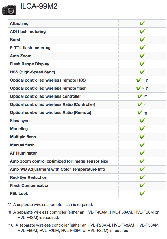

Ciao @davidanna23,
purtroppo quella funzione non può funzionare con la Sony A7III. L'illuminatore AF del Sony HVL-F43M può essere utilizzato solo su corpi Sony DSLR/SLT poiché questi corpi possiedono un sensore per la messa fuoco separato dal sensore dell'immagine. Questo illuminatore infatti non è altro che una "griglia" nell'infrarosso proiettata dal flash che comunica con il sensore AF dedicato, quest'ultimo invierà informazioni sulla direzione e sulla quantità dello spostamento del meccanismo di messa a fuoco. Sulle fotocamere mirrorless, non ci sono sensori AF separati che possono sfruttare questo sistema, posseggono invece una luce di assistenza all'AF, da non confondere con il sistema presente sul flash che hai menzionato. Questa luce di assistenza non è altro che un fascio luminoso che illumina il soggetto che stiamo puntanto con la fotocamera per aiutare quest'ultima nella messa a fuoco. La confusione sorge spesso perché i due sistemi sembrano uguali, ma in realtà non lo sono. Per esempio il nuovo flash HVL-F45RM sfrutta come "illuminatore AF" il suo LED, che fornendo una luce di riempimento aiuta la messa fuoco.
Ti allego la scheda di compatibilità con la Sony A7III per le varie funzioni del tuo flash mettendola a confronto con quella della Sony A99II per esempio.
Spero di esserti stato di aiuto.
