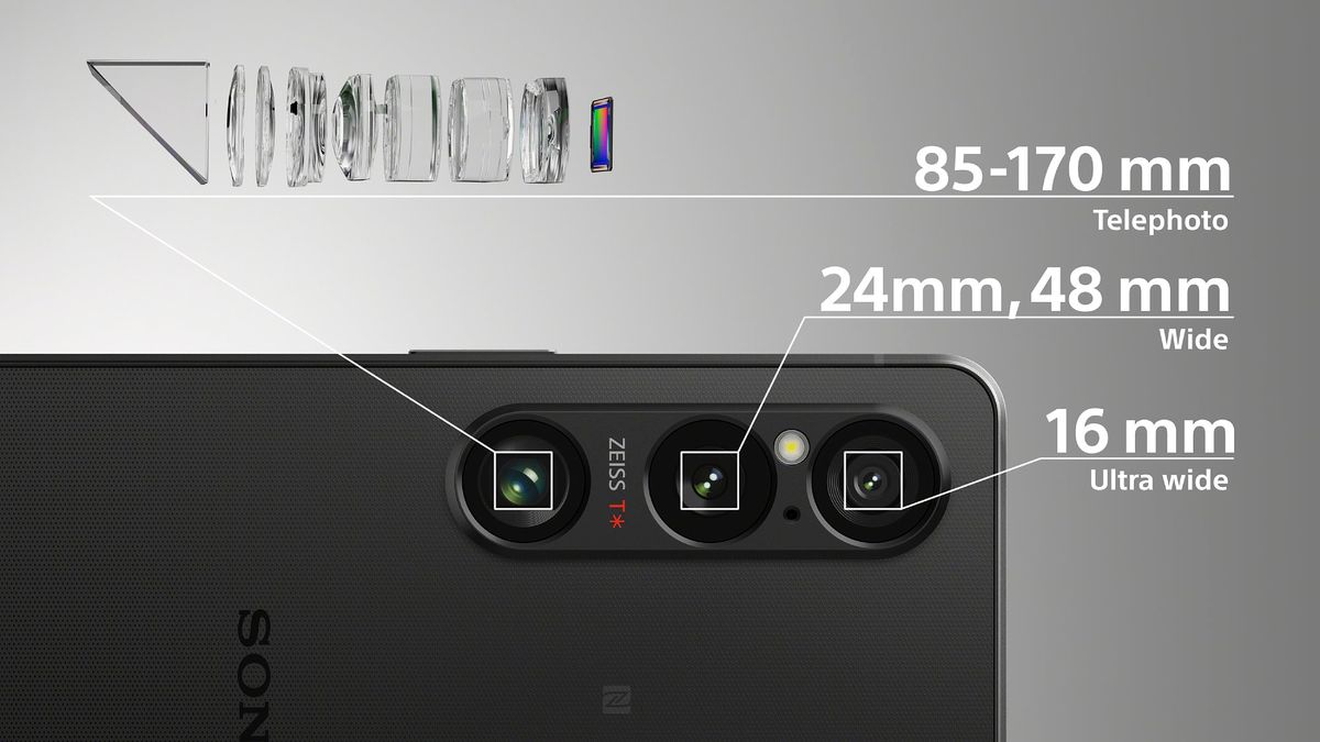

Hallo, das Geräusch was du hörst ist völlig normal, hängt mit der Kameraaufhängung (frei hängend) zusammen. Muss so sein laut Sony Support, damit der optische Zoom realisiert werden kann, würde bei einer festsitzenden Kamera nicht funktionieren.
Das Besondere am Exmor-T-Sensor ist sein Aufbau in mehreren Schichten, wobei Fotodiode und Fototransistor direkt übereinander statt nebeneinander liegen, was für eine verdoppelte Lichtausbeute und geringeres Rauschen sorgen soll. Technisch ist die Hauptkamera damit identisch zum Vorgängermodell.
Die Telezoom-Kamera des Sony Xperia 1 VI ist liegend eingebaut. [Foto: Sony]
Dasselbe gilt für die Ultraweitwinkelkamera: Mit einer Lichtstärke von F2,2 wird ein kleinbildäquivalenter Bildwinkel einer 16mm-Kamera aufgenommen, beim Sensor handelt es sich um einen rückwärtig belichteten 1/2,5" Exmor RS mit 12 Megapixeln Auflösung. Die Telekamera ist hingegen neu: Es handelt sich um eine Periskopoptik mit optischem 2,3-fach-Zoom von 75 bis 170 Millimeter Kleinbildäquivalent mit einer Lichtstärke von immerhin F2,3-3,5. Bezogen auf die 24mm-Hauptkamera ergibt sich sogar ein 7,1-fach-Zoom, im Vergleich zur Ultraweitwinkelkamera ist es ein 10,6-fach-Zoom.
Dank der Periskopbauweise liegt das Telezoom im Smartphone, was die flache Bauweise trotz der verhältnismäßig großen Telebrennweite erlaubt. Dass die Brennweite so lang sein kann, liegt aber auch am winzigen 1/3,5"-Sensor, ebenfalls ein Exmor RS mit 12 Megapixeln Auflösung. Zumindest bei Tage und Sonnenschein sollte er ganz passable Telefotos mit echtem Zoom ermöglichen. Ebenfalls nicht zu verachten sind die sehr guten Makrofähigkeiten des Telezooms mit vier Zentimeter Mindestfokusabstand, wobei jedoch manuell fokussiert werden muss.
