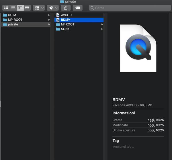

avrei bisogno di un aiuto per risolvere un problema che ho appena riscontrato lato video.
Ho una Sony Alpha 7 II e per la prima volta, ho provato a fare dei video. Fino a qui tutto ok, poi nel momento in cui dovevo visualizzarli sul computer non ho trovato i file nella scheda SD, nonostante sulla macchina potessi visualizzarli.
Li ho trovati tutti in un file unico, apribile solo con QuickTime che si chiama "AVCHD" nella cartella "Private".
Sapete come posso visualizzarli nelle solite cartelle di scaricamento e nel formato corretto?

Perdonami ma non sto capendo cosa intendi per Formato corretto?
Comunque:
https://www.sony.it/electronics/support/e-mount-body-ilce-7-series/ilce-7c/articles/00015661
Oppure installa PlayMemories Home:
https://www.sony.it/electronics/support/e-mount-body-ilce-7-series/ilce-7c/articles/00056046

Grazie Marino!
ho fatto una serie di prove ulteriori e sono riuscita a trovare una soluzione leggendo anche le info presenti nel link che mi hai gentilmente mandato https://www.sony.it/electronics/support/e-mount-body-ilce-7-series/ilce-7c/articles/00015661
Prima, utilizzando come impostazione video AVCDH, mi creava in "Private" un file che non ha estensione, è una raccolta AVCHD apribile solo con QuickTime (allego foto) , ma io avevo bisogno dei file singoli in una cartella normale. Ora ho cambiato impostazione video e ho messo XAVC S e ho ritrovato i file in .mp4 nella cartella "private - m4root - clip".
Grazie ancora, buona serata!
