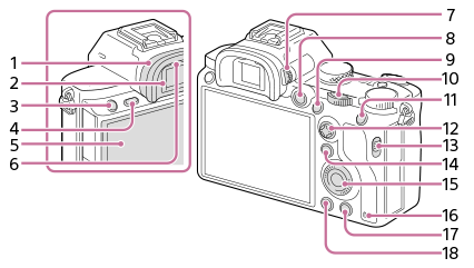

danardi78
È per l’attivazione automatica del mirino. O perché qualcosa era molto vicino all’oculare (bastano 5-10cm), o il sensore di prossimità era sporco (pulibile con la punta di un panno o un cotton fioc).
A me una volta era successo per una formica che ci camminava sopra 😅

danardi78
Dettaglio 6
c_cx62200_partname_03

fileo54
Contributor
A volte il sensore, quello indicato con il numero 6, può essere impolverato, se provi a pulirlo delicatamente con pennellino o pompetta, dovrebbe riprendere a funzionare correttamente.
Io ho l'A7II ma le macchine dovrebbero funzionare alla stessa maniera: da menu puoi bloccare il funzionamento sull'EVF, sul display,  oppure  lasciarlo in automatico (opzione di default). nel terzo caso, se avvicini l'occhio al mirino, spegne il display e si accende l'EVF, se ti allontani accade il contrario.
