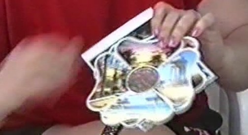

"Progressive" bedeutet, dass jedes Einzelbild des aufgezeichneten Videos ein tatsächlich komplettes Bild ist, während im Interlaced-Verfahren ein Einzelbild nur aus jeder zweiten Zeile eines Vollbildes besteht. Daher besteht ein "Vollbild" im Interlaced-Verfahren immer aus zwei Bildern (den sogenannten Halbbildern). Das eine Halbbild enthält dabei nur die ungeraden Zeilen, das andere Halbbild nur die geraden Zeilen eines Vollbildes. Das ist u. U. im Standbild sichtbar, wenn sich die Kamera oder abgebildete Personen/Objekte in dieser kurzen Zeitspanne bewegt haben und man die beiden Halbbilder übereinanderlegt. Wenn im Wiedergabeprogramm am PC/MAC das sogenannte "De-Interlacing" ausgeschaltet ist, sehen Videos im Interlaced-Verfahren daher auch immer merkwürdig aus.
Hier ein Beispiel mit deaktiviertem De-Interlacing:
undefined
Bei der Wiedergabe am TV sieht man diese sogenannten Kammartefakte nicht, weil die beiden Halbbilder so schnell nacheinander angezeigt werden, dass sie sozusagen zu einem Bild verwoben werden.

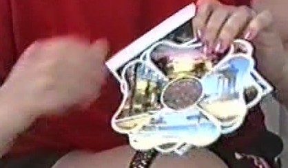

Mit aktiviertem De-Interlacing sieht der Ausschnitt so aus (die Qualität ist hier auch mies, aber das Beispiel stammt von 1998, weil ich gerade nichts anderes passendes hatte):
undefined
Der Unterschied sollte trotz der miesen Qualität deutlich sein: Die im ersten Bild deutlich zu sehenden horizontalen Linien fehlen im zweiten Bild.
