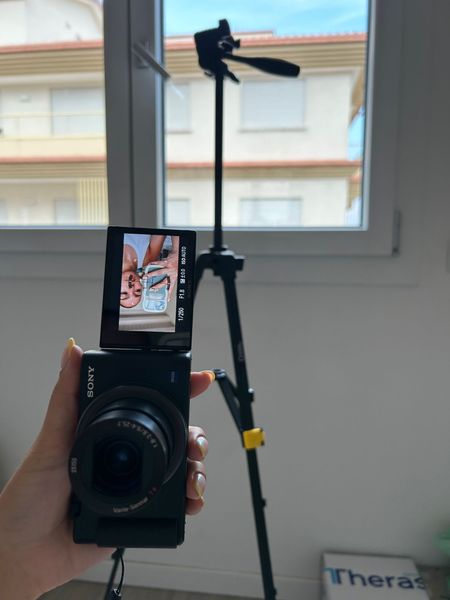

da qualche giorno capita che la mia fotocamera , nello schermo LCD, faccia vedere l’immagine capovolta quando vado a riprendere ,
allego delle foto .
sapete dirmi se è un problema di impostazioni o hardware?
grazie
L'immagine non viene ruotata in base ad un giroscopio, ma in base alla posizione dello schermo rispetto alla fotocamera.
Quando lo fa, controlla di aver ruotato completamente lo schermo.
Se c'è un problema è hardware, e son dolori, conviene trovare un modo di farlo ruotare
Si si, l’effetto è chiaro.
Sulla zv1f pare ci sia un’opzione per bloccare la ruotazione
https://youtu.be/Yy8_eveBUmM?si=fXXJooPBRivm9apr
Nel manuale della zv1 non lo trovo, ma fai prima a controllare tu stessa.
Come estrema ratio potresti provare a ripristinare la camera alle impostazioni di fabbrica
https://helpguide.sony.net/dc/1910/v1/it/contents/TP0002849057.html
Il ripristino l’ho già provato a fare oggi pomeriggio purtroppo, ma non è cambiato nulla .
Sembra davvero strano, se nella ZV-1F è un impostazione che si può selezionare come può essere che nella ZV1 non lo sia ?
ho spulciato ovunque sulle impostazioni, non trovo nulla a riguardo 😪
dovrei chiedere all’assistenza secondo te ?
grazie mille davvero per le risposte
Si, a questo punto proverei con l’assistenza online di sony nella modalità che preferisci
https://services.sony.it/supportmvc/it/Contact/Email?cat=cameras-camcorders2&tab=Chat
se hai già provato controllato questa impostazione senza successo sentirei l'assistenza per capire quale possa essere il problema:
https://helpguide.sony.net/dc/1910/v1/it/contents/TP0002849184.html?search=schermo
