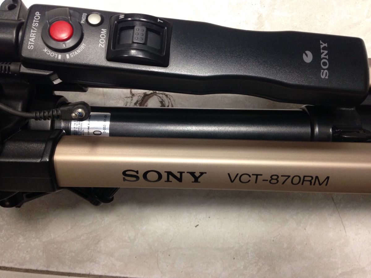

Quiero comprar una cámara Handycam FDR-AX53 - (pantalla de 3", con grabación 4K Ultra HD, lente Zeiss Vario-Sonnar de 26,8mm, zoom óptico de 20x).
Tengo varias dudas;
1 - Me comentan que al hacer barridos de imágenes grabando en 4K sale la imagen con poca calidad, algo borrosa.
2 - Tengo un trípode VCT-870RM con Start/Stop, botón foto y zoom (imágen adjunta). ¿Es compatible con la cámara?
3 - ¿Es realmente buena cámara en condiciones de baja luminosidad?
Gracias, un saludo.TrípodeTrípode

Hola cristomartin,
Espero que mis respuestas te ayuden, aunque sea un poco:
1 - No poseo este modelo, pero sinceramente nunca he oído que tenga este problema.
2 - Para esta cuestión sobre compatibilidad te aconsejo que contactes con Soporte: http://bit.ly/2k5eeDg
3 - No poseo este modelo, pero sinceramente, todas las reviews que he leído hablan de un muy buen comportamiento en condiciones de baja luz.
A ver si alguien con este mismo modelo se anima a comentar.

Me comentan desde el Servicio Técnico que no es compatible con la cámara. A ver si alguien resuelve el resto de dudas.

El estabilizador sí dicen que es muy bueno, pero el tema del barrido grabando en 4K dicen que no va muy bien. Con la compatibilidad me refiero a si se puede conectar. Como ves, el trípode tiene zoom, start-stop, botón de grabar y botón de foto; me gustaría saber si conectando todo eso funcionaría. Y según el Servicio Técnico parece ser que no. Te aconsejo que les llames porque son bastante eficientes; 917 496 388.

Si te fijas en la imagen (entre el botón rojo y Sony) se ve un jack de 2.5mm. Iría conectado ahí.
