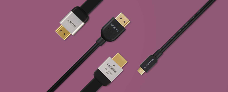

Di che cavi avrai bisogno?
Come connettere un sistema 4K HDR a un TV 4K HDR
Per supportare la risoluzione 4K Ultra HD, avrai bisogno di cavi HDMI ad alta velocità per la gestione dei dati extra. Il 4K Ultra HD ha una risoluzione quadrupla rispetto al 1080p (Full HD), con un conseguente aumento del volume di dati. Per l'HDR, è necessario un cavo HDMI ad alta velocità di qualità. Il nostro consiglio è di acquistare il miglior cavo HDMI a disposizione.
La maggior parte del contenuto 4K Ultra HD, se non tutto, ha la protezione HDCP 2.2, il che significa che TV e lettore multimediale devono essere compatibili con HDCP 2.2. Tutti i prodotti di Sony attuali sono compatibili con HDCP 2.2.
Sarà necessario cambiare il formato di segnale HDMI in "formato ottimizzato" sul TV, o non sarà possibile usufruire della qualità delle immagini migliore che il tuo sistema è in grado di offrire.
