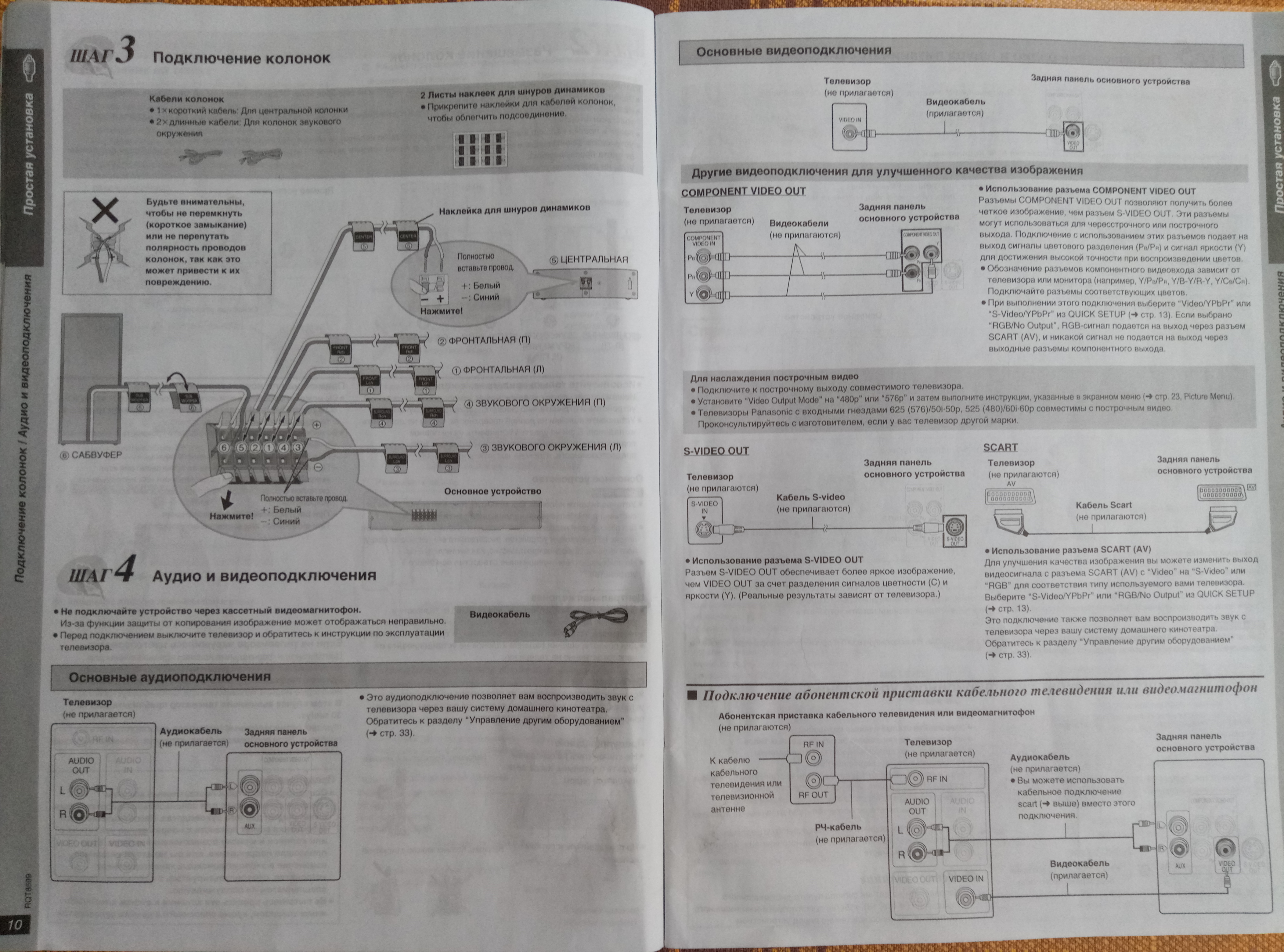

Есть телевизор SONY KDL-40WD655 и домашний кинотеатр Panasonic SC-HT540.
Подключил его к телевизору кабелем SCART. Звук есть только с ТВ, с внешних накопителей и из приложений нет звука. Судя по всему из-за кабеля?
Подскажите может альтернативный вариант соединения или есть другое решение?
Фото разъемов из инструкций:
Телевизор
ДК
Да, все подписано, но одинаковые разъёмы только SCART.
Вариант miniJack- 2rca подойдет?

Здравствуйте,
... однако, вариантов в Вашем случае немного :smileywink:... и отчего же таки просто не подсоединить ?
ТВ (AUDIO OUT / , mini jack 3.5) > (AUDIO IN, R/L) ДК (тут потребуется кабель-переходник Jack 3.5 - 2 RCA )
Успехов :smileygood_luck:, и рассказывайте, как зазвучит :smileywhistling:...

Спасибо, попробую.
Звук - сказка. Всё работает:smileythumbsup:
