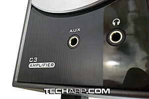

b) имеется еще два подвариантов касаемо разъема AUX IN, что на фронтальной панели усилителя:
ЦАП (AUDIO OUT, R/L) > (AUX IN) Усилитель
ЦАП (AUDIO OUT, 3,5 mini jack) > (AUX IN) Усилитель
Bezimeny написано:3. 3,5mm ТВ>RCA аудио. Наушники: Оптика ТВ>оптика ЦАП>ЦАП>3,5mm ЦАП
В третьем способе колонки будут работать должным образом, согласно инструкции ТВ. Будет ли звук подаваться на наушники постоянно при этом, без дополнительных манипуляций в настройках?
Сейчас у меня звук на динамики ТВ и на наушники выводится параллельно. Хотелось бы сохранить эту возможность, но параллельно - наушники и акустика.
... причем, хотя и имеется подвариант подсоединения наушников, но для реализации Вашего условия альтернативы нет:
Вопрос: есть ли настройки АС, чтобы вывести звук на наушники и колонки одновременно, если подсоединить к разъему 3,5 mini jack, что на фронтальной панели усилителя:
Усилитель (AUDIO OUT, 3,5 mini jack) > Наушники
Ответ: после подключения наушников гаснет LED подсветка регулятора громкости. Это является визуальным сигналом того, что наушники подключены, и усилитель не будет подавать сигнал на колонки. Однако регулятор громкости все же сохраняет свою функцию – сейчас он регулирует громкость сигнала в наушниках.

Наушники - в лицевую, думаю нормальный вариант, завтра попробую - oтпишусь
