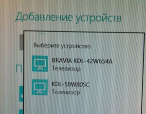

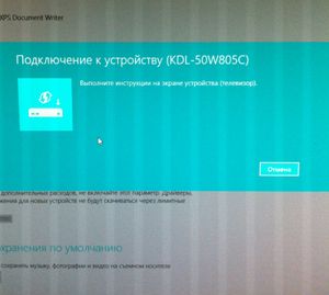

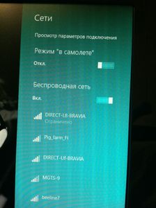

Добрый день.
Испытывая трудности при подключении моноблока Lenovo win8.1 к TV посредством Direct WIFI.
WIFI коннект есть. При добавлении устройств почему-то находит два телевизора --> выбираю нужный. Пытаюсь подключиться к нему. В итоге регистрация не проходит. Не могу передать медиа на ТВ.
В каком направлении покопаться?
Спасибо.

Retiarius написано:
... Испытывая трудности при подключении моноблока Lenovo win8.1 к TV посредством Direct WIFI... При добавлении устройств почему-то находит два телевизора...
Добро пожаловать на форум,
... кто его знает, как там со стороны Вашей модели компа ... а вот со стороны Вашей модели Android TV будет так:
1. корректности для: стоит отменить регистрацию всех устройств, ранее подключаемых через Wi-Fi Direct:
- Нажмите кнопку HOME, затем выберите [Настройки] — [Сеть] — [Wi‑Fi Direct] — [Доп. установки] — [Показать список устр-в / Стереть].
- Чтобы отменить регистрацию устройства, выберите в списке устройство, которое требуется удалить, затем нажмите кнопку (или нажмите тачпад на пульте ДУ с тачпадом). Затем на экране подтверждения выберите [Да].
- Чтобы отменить регистрацию всех устройств, выберите в списке [Удалить все], затем нажмите [Да] на экране подтверждения.
2. применительно к Android TV про порядок настройки и использования функции Wi-Fi Direct с устройством, совместимым с функцией Wi-Fi Direct, помимо html-инструкции можно ознакомиться здесь:
http://sony-eur-eu-ru-web--eur.custhelp.com/app/answers/detail/a_id/84490
3. поподробнее разобраться, как решить проблемы с подключением к BRAVIA по Wi-Fi Direct можно заглянув сюда (потребуется поправка на меню Android TV):
http://sony-eur-eu-ru-web--eur.custhelp.com/app/answers/detail/a_id/66480
http://sony-eur-eu-ru-web--eur.custhelp.com/app/answers/detail/a_id/40972
Успехов :smileygood_luck:, и рассказывайте...
