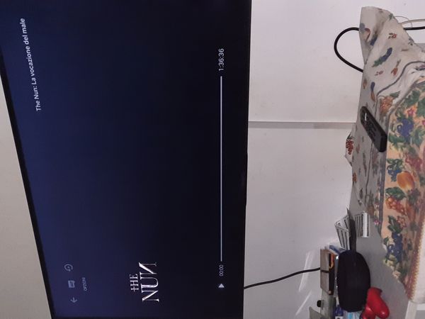

Ciao a tutti sono possessore di una tv Sony xh80 ultimamente noto sullo schermo queste righe sul nero volevo sapere se era normale o un difetto della tv ripeto lo fa solo sul nero

Fatto sta che e sparito vedi tu stesso la differenza

Era un problema di settaggio non di pannello a quanto pare

@Ripoto-.-brand per me il problema è rimasto solo che non lo vedi più perchè magari prima avevi sballato qualche impostazione e adesso con il ripristino si sono sistemati i parametri. Il DSE quando c'è, c'è e non si toglie! Puoi solo ridurne gli effetti visivi regolamendo al meglio il parametri ma vedrai che al buio ti ritorna. Prova a vedere qualche contenuto con scene di buio...come ad esempio il film casino royale.

Guarda the nun e molto bugliò come film ho anche messo su YouTube schermo nero e nn si vede più certo la perfezione non esiste ma in confronto a prima pare un altra tv poi è come dici te allora la Sony sta facendo L indiana xke non ha parlato di cambio neanche minimamente a me che ho tutto Sony due tv PlayStation e chi più ne a ne metta allora perderanno un buon cliente che altro dire

Siciramente chi ti ha risposto non è che fa l'indiano e solo che non conosce che cos'è il DSE e quindi l'unica cosa che ti ha potuto suggerire è il ripristino. A me  dalla foto mi è sembrato tanto ma le foto di solito amplificano i difetti. Fai delle prove con scene mlto scure e al buio e se non lo vedi più era solo enfatizzato dalla foto ed il problema è risolto.
