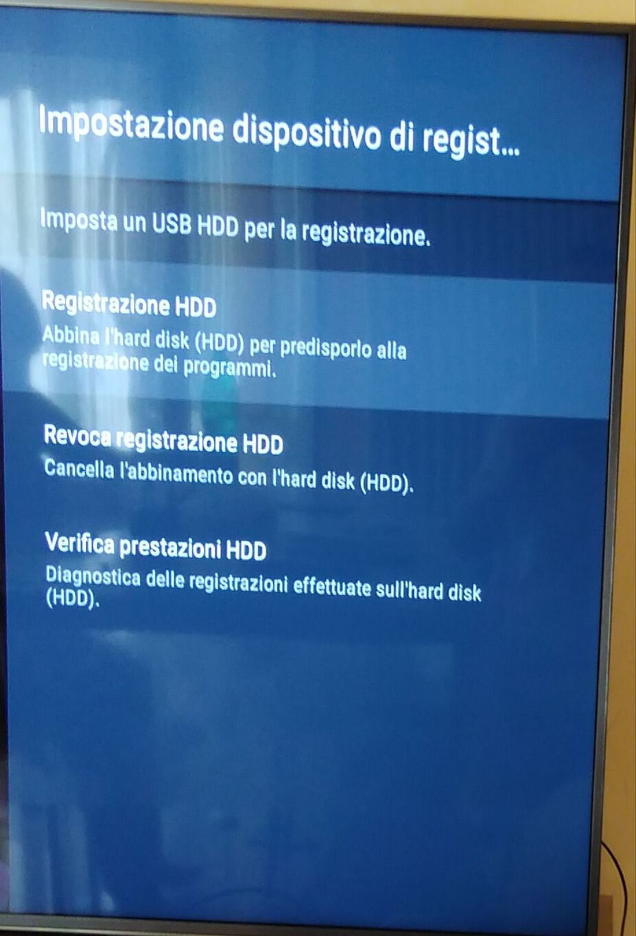

Salve ho difficoltà a registrare su hd con la tv sony, nel senso che vede l'hd ma non mi fa registare , sto impazzendo cosa devo fare vi prego aiutatemi. Quando vado su impostazioni dispositivo registrazione , non mi fa cliccare su imposta un HDD per la registrazione. Chi ha ila mia stessa tv mi aiuta per favore grazie attendo risposta.

no che sto dicendo ho sbagliato , l'hdd è ntf ma non lo legge nella porta usb quella per registrare , se cambio porta usb lo legge immediatamente , non può essere la tv ? ecco vedete non mi fa andare su imposta hdd per registrazionefoto tv.jpg

bhè so com'è fatto un hd non mi sto inventando tutto per perdere tempo qui. l'ho inserito nella porta usb per registrare quella blu
