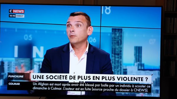

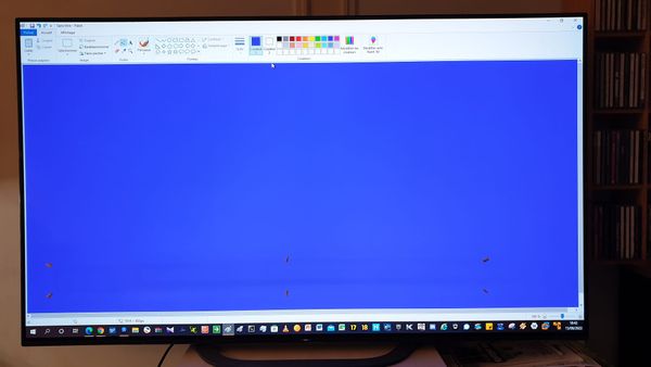

Bonjour. J'ai réalisé quelques clichés en plaçant quelques repaires au niveau des bandeaux BFM ou CNEWS.
Le marquage se remarque particulièrement à ce niveau...

Bonjour Zepe, le téléviseur est à jour ? avez-vous essayé une réinitialisation générale ? Sinon, je pense qu'il est préférable de vérifier avec l'assistance dans ce cas : https://bit.ly/3rZnV6h. Louka

Par ailleurs j'ai fait une capture d'écran sur un fond complètement jaune et là c'est carrément catastrophique. J'ai un marquage au niveau des bandeaux d'info, des logos (France TV) et plus incompréhensible une grosse marquée au centre, là où théoriquement l'image est en mouvement perpétuel...
En clair l'écran OLED n'est pas fait pour regarder la TV... Je regrette vraiment cet achat actuellement. J'espère que le support apportera une réponse.
