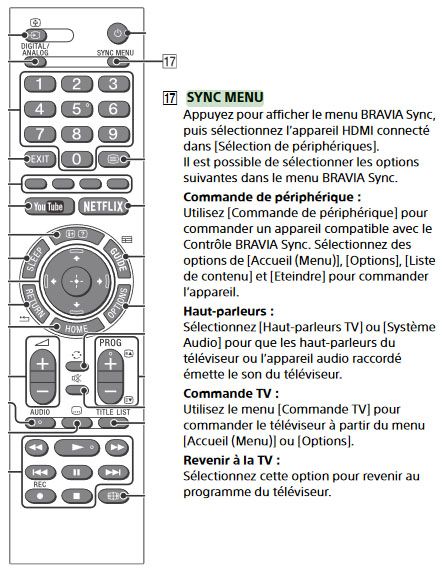

lorsque vous voulez piloter d'autres produits via la télécommande du TV, il faut appuyer sur la touche sync menu de la télécommande, et choisir le périphérique concerné (dans l'idée que vous ne soyez pas déjà sur l'interface du périphérique)
autre solution normalement en appuyant sur options il devrait y avoir une ligne marquée haut-parleur vous pourrez y régler sur système audio. (autre façon, en passant par les réglages, puis réglages av -> haut parleur)

Avant de pouvoir utiliser la fonction, je cherche à la configurer. je n'ai pas trouvé le moyen d'aviir le son transmi vers le home cinéma.
