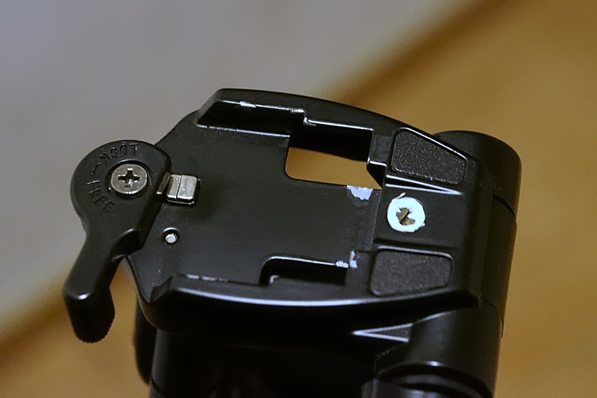

Warto zwrócić uwagę na wykładzinę płytki szybkozłączki. Bywają korkowe, lub gumowe i są tym elementem, który będzie dociskany do spodu korpusu aparatu. Chodzi o siłę tarcia wywołaną dokręceniem śruby. Dokręcenie płytki śrubą (dobrze, jeśli śruba jest z motylkiem) powinno trzymać aparat bardzo mocno. Teoretycznie dopóki aparat ma pozycję horyzontalną, nic mu nie grozi, ale lepiej, aby aparat nie dawał się łatwo obrócić. Gorzej by było, gdyby w pozycji bocznej aparatu płytka szybkozłączki nie dała rady go utrzymać, bo w efekcie aparat mógłby sam „zjechać”, co mogłoby mu nie wyjść na zdrowie. W zasadzie, aby sprawdzić siłę dociśnięcia szybkozłączki przez śrubę, najlepiej byłoby przyjść do sklepu z własnym aparatem. Na wszelki wypadek warto uważać, aby aparatowi nie zaszkodzić.
Na zdjęciu poniżej widać głowicę z płytką szybkozłączki w pozycji zablokowanej.
Bardzo wygodnym rozwiązaniem jest, jeśli dźwignia zaciskania płytki wyposażona jest w blokadę pozycji otwartej. Odłączenie aparatu od głowicy wymaga tylko jednego otwierającego ruchu dźwigni, a gdy aparat wysuniemy, to dźwignia pozostaje w swoim miejscu w pozycji otwarcia. Jest to bardzo wygodne, gdyż ponowne wsunięcie aparatu nie wymaga manipulacji przy dźwigni, gdyż z zasady ma się ona sama zamknąć, aby zablokować aparat w gnieździe głowicy. Nie mniej, dla pewności, zawsze trzeba sprawdzić siłę mocowania, bo sprężyna dźwignie nie jest tak pewna, jak własne palce. I ja to już robię odruchowo. Na poniższym zdjęciu widać głowicę otwartą, bez płytki, a dźwignia blokady jest zatrzymana w pozycji otwartej, gotowej do ponownego zablokowania osadzanego aparatu.

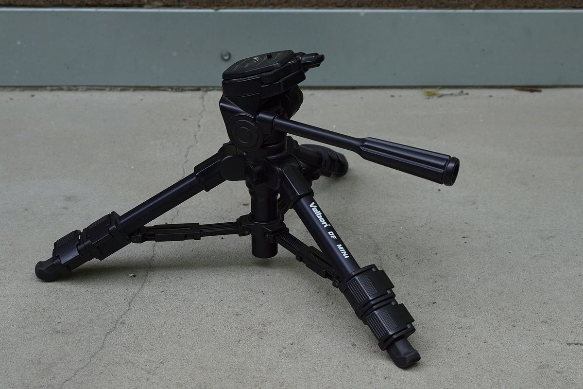

Mój najmniejszy statyw, w wersji mini (ten po prawej stronie na dwóch pierwszych zdjęciach ze statywami), także umożliwia bardzo niskie posadowienie aparatu. Dokonuje się to poprzez wydłużenie rozpórek. Widać to na zdjęciu poniżej. Kupiłem go przed laty na piesze wędrówki, a jego mała masa, tj. 0,8 kg i niewielkie rozmiary po złożeniu pozwalały zabierać go do plecaka. Mimo, że mały, to jego obciążalność wynosi 2,5 kg. Do zdjęć makro, idealny.

Absolutnie nie mam zaufania do różnych wynalazków statywowych, gdy w grę wchodzą dość, wg mnie, bardzo niepewne konstrukcje. To dotyczy głównie niektórych mini statywów mieszczących się po złożeniu na dłoni, których, tak sposób wykonania, wytrzymałość poszczególnych elementów, jak i stabilność, mogą budzić wątpliwości. Lepiej nie ryzykować zdrowia drogiego aparatu. Oczywiście określenie „niepewna konstrukcja”, czy „budzić wątpliwości”, są pojęciem względnym, więc jeśli ktoś nie ma pewności, jak ocenić taki statywik, niech zapyta na forum.
