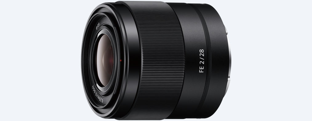

Sterke punten
-Lage prijs, prima kwaliteit
-Compacte lens, licht gewicht.
-Goede bouwkwaliteit.
-Stof- en vochtwerend.

Minder sterke punten
-Redelijk sterke vervorming, dus opletten bij architectuur bijvoorbeeld.
-Duidelijk niet op het niveau van een Zeiss- of G-lens in de verre hoeken, dus enigszins opletten met onderwerpen uit het centrum te halen.
Korte bespreking
Voor het FE-systeem bracht Sony stuk voor stuk kwaliteitslenzen uit (lees: relatief dure Zeiss- en G-lenzen). De vraag naar wat “betaalbaars” en toch kwalitatief was hoog. Deze 28mm F2 lens is een lichtsterke breedhoeklens geschikt voor A7-camera’s en is met een prijs van 450 euro absoluut gunstig geprijsd.
De uitbreidbaarheid met adapters die je OP de lens plaatst (alsof het een zonnekap is; het ziet er ook uit als een zonnekap!) maakt deze lens extra interessant. Een breedhoekadapter (maakt van deze 28mm F2 lens een 21mm F2.8) of een fisheye adapter (28mm opgezet tot 16mm) behoren tot de mogelijkheden. De fisheye adapter op zich is al tweemaal zo zwaar als de 28mm F2 lens zelf, de breedhoekadapter weegt iets meer dan de 28mm F2. Beide adapters zijn stof- en vochtwerend, net als bijna alle FE-lenzen. De exif (ingesloten data over instellingen lens en camera) worden netjes omgezet indien er een adapter wordt bevestigd.
De scherpte is algemeen gesproken (centrum en verre hoeken) niet uitzonderlijk, maar wel zeer goed. Het centrum geeft uitstekende resultaten, F2 is perfect te gebruiken. De hoekscherpte (in de verre hoek) is wel erg matig maar verscherpt progressief naarmate je het diafragma toeknijpt. Als je een portret zou nemen met deze lens (jawel, met een breedhoeklens kan je mooie portretten nemen waarbij je veel achtergrond hebt) en je zet het onderwerp uit het centrum, dan ga je moeten oppassen. Hoe verder je het onderwerp in de hoek plaatst, hoe meer de scherpte eronder lijdt. Voor “klassieke” portretten op 1/3e compositielijnen valt het best mee, maar t.o.v. het centrum merk je wel een duidelijk verschil.
Sony heeft deze lens voorzien van maar liefst 9 diafragmabladen! Ter vergelijking: de Zeiss 35mm F2.8 (wat bijna dubbel kost) is voorzien van 7 bladen, wat op het eerst zich onlogisch lijkt. Maar de grotere lichtsterke (F2) vereist meer diafragmabladen om het diafragma rond te houden ook wanneer je de lens een beetje toeknijpt voor een betere bokehkwaliteit.
De meeste gebruikersreacties van deze lens zijn zeer positief. De ene geeft voorkeur aan de Zeiss 35mm F2.8, anderen dan weer liever de 28mm F2 lens. Technisch gesproken vind ik de Zeisslens beter, maar de persoonlijke voorkeur voor de brandpuntsafstand (28mm of 35mm) en de “noodzaak” voor lichtsterkte zal veelbepalend zijn. Uiteraard kan het prijsverschil (€450 euro tegenover €800 (adviesprijzen)) niet genegeerd worden.
Prijs/kwaliteit is de FE 28mm F2 een uitstekende lens, enkel wat opletten met de verre hoeken!
