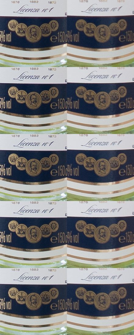

Scherptecrops
Klik hier voor meer info over de onderstaande crops.
De foto’s zijn geven het centrum (linker foto) en daarnaast de scherpste onderhoek weer. Onder elkaar vind je crops genomen op F2.8, F4, F5.6 en F8.
De scherpte in het centrum is zeer goed over het hele diafragmabereik, vooral vanaf F4. De hoekscherpte toont een heel ander verhaal: geen enkel diafragma geeft werkelijk scherpe resultaten, hoewel ik zelf vanaf F4 de resultaten bruikbaar vind. Dat betekent echter niet dat ik F2.8 geheel zou mijden als het noodzakelijk zou zijn (in donkere omstandigheden).
