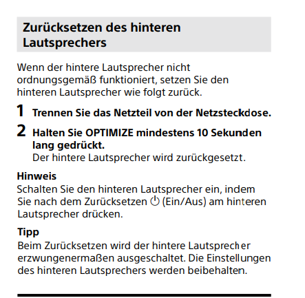

Hi,
Habe mir die ht-a7000 mit den SA-RS5 gekauft. Liefen problemlos ein paar Tage.
Heute morgen eingeschaltet, und der hintere rechte LS verbindet sich nicht mehr. (Gestern Abend war alles in Ordnung, nichts verändert) LED blinkt grün. Zurücksetzen der Lautsprecher und Soundbar brachte nichts. LED blinkt weiter grün, keine Verbindung. Werde langsam sauer... 🙂
Welchen geheimen Trick gibt es. Welchen Schamanen-Spruch muss man anwenden??
Vielen Dank

Hi,
das habe ich natürlich schon gemacht. Mehrfach. Auch ausschalten, wieder einschalten, alles auf Anfang, neu eingerichtet, Die ganze Litanei. Linke Box kein Problem, rechte Box, will nicht, blinkt nur grün. So komme ich nicht weiter.
IamNic
Hallo @DerRayan,
hast du den Lautsprecher auch schon einmal zurückgesetzt?
- Nic
DerRayan
Mitglied
Ja mehrfach. Und mittlerweile habe ich aufgegeben und schließe das jetzt hier,
vielen Dank für eure Antworten 🙂

Hallo zusammen,
Ich hab das identische Setup und 2 Jahre später das gleiche Problem wie DerRayan. Es ging zunächst aber plötzlich verbindet sich einer der Rücklautsprecher nicht mehr und das Zurücksetzen usw. Hilft leider nicht.
Gab es vielleicht doch noch eine Lösung des Problems?
