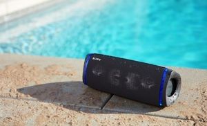

Enceintes avec certification IPX67 : SRS-XB13, SRS-XB23, SRS-XB33, SRS-XB43
IP67 3.jpgVotre enceinte Sony dispose d'un indice de protection de 67. Cela signifie que vous pouvez emporter votre enceinte à la piscine, en forêt, dans le désert ou partout ailleurs sans crainte de l'abîmer avec du sable, de la poussière, de l'eau ou d'autres liquides. Elle est également résistante au sel pour que vous puissiez également l'emporter avec vous à la plage.
Votre enceinte Sony a été testée et reste opérationnelle même en étant immergée avec précaution pendant 30 minutes dans l'eau jusqu'à une profondeur de 1 m.
Enfin, si votre enceinte se salit, vous pouvez facilement la rincer à l'eau pour la nettoyer.
À quoi dois-je faire attention ?
Pour garantir un indice de protection IP67, le cache doit être solidement fixé.
Si la surface du système est sale, n'utilisez pas de détergent, diluant, benzine, alcool, etc., pour la nettoyer, ni de brosse. Le choix du lavage complet ou partiel dépend de la nature de la tache ou de la saleté.
Sachez également que toute déformation ou détérioration due à une chute de l'enceinte ou à un choc mécanique est susceptible d'affecter sa résistance à l'eau et à la poussière.
