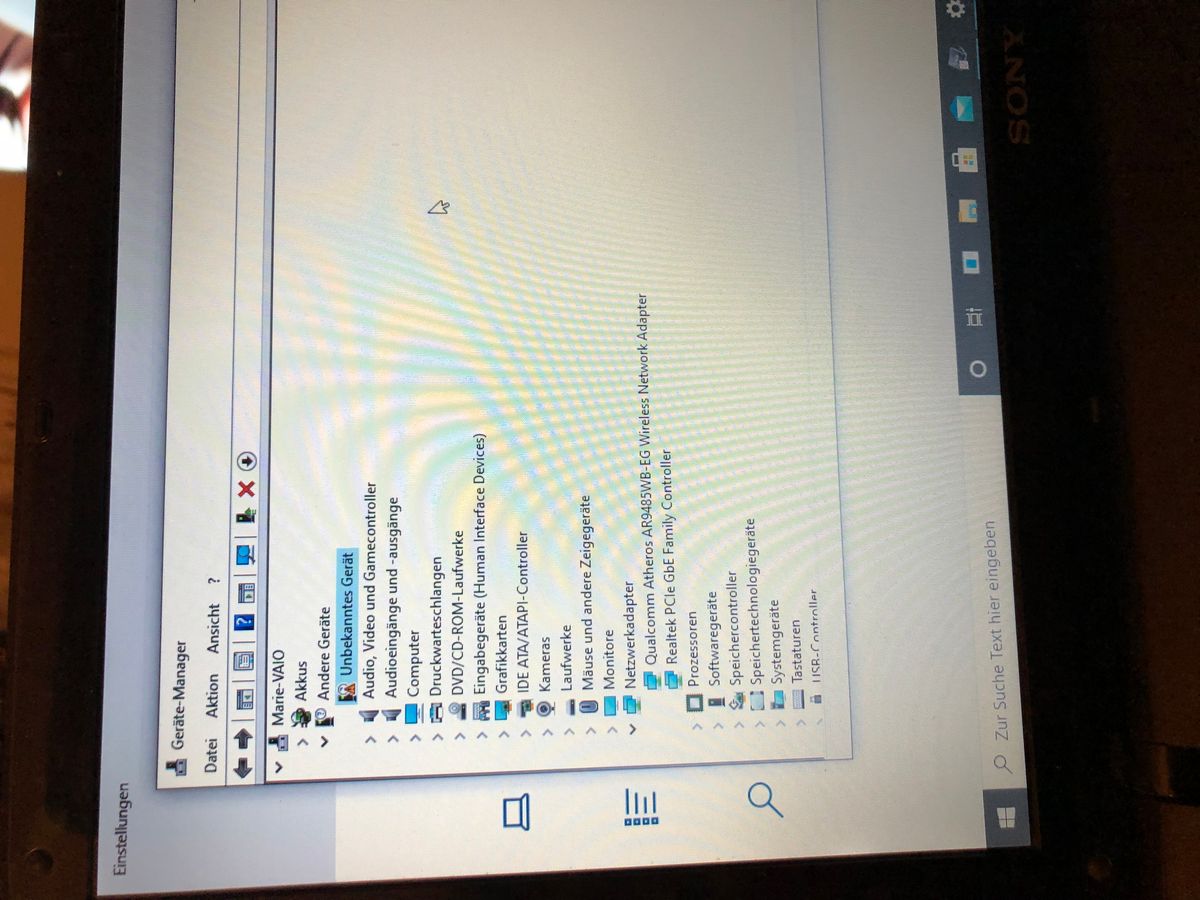

Hallo Zusammen,
ich bin das Risiko gegangen und hab im Frühjahr mein Vaio Typ: SVE1511P1EW von Windows 7
auf 10 geupdated. Vorerst mit Erfolg. Das System lief einwandfrei.
Nachdem ich nun vor ca. 4 Wochen das alte Windows inkl. alte Update-Daten mittels
Datenträgerbereinigung und CCCleaner runtergeschmissen habe, zickt mein Lappi nun
rum. Einige Programme hat er gänzlich runtergeschmissen unter "nicht benötigte Apps"
und nun hat er mir auch nun noch die WLAN-Verbindung getrennt.
Ich mein, die Ursache liegt hier zweifelsfrei am Anwender. Ich hätte nich solche Programme
wie CCCleaner anwenden dürfen, oder besser gar nich erst in der Registry rumfingern.
Nur bräuchte ich mal nen Tipp wie ich den Netzwerkadapter Qualcomm Atheros 9485WB-EG
wieder zum laufen bringe. LAN funktioniert. Nur WLAN nicht. Ich hab bereits mehrfach
versucht über Updates den Treiber zu aktualisieren. Vorher auch das Gerät aus'm
Geräte-Manager deaktiviert, sogar gelöscht und wieder neu laden lassen. Offenbar
stellt sich immerwieder der Ursprung ein.
siehe Netzwerkadaptersiehe Netzwerkadapter
Meine Überlegung jetzt ist vielleicht mal den WSUSUpdater zu probieren. Was meint ihr?
Hat jemand einen Tipp? Ich wäre für Ideen sehr dankbar.
Grüße Bodhi79

Hallo darkframe,
erstmal n gesundes neues Jahr.
Ich habe beide Maßnahmen probiert, die aber zu keiner Lösung
des Problems führten. Andererseits bin ich nun aber mal dem
"unbekannten Gerät" im Geräte-Manager nachgegangen und mit
der Hardware-ID SNY A008 auf mehrere Einträge im Netz gestoßen
die auf Wireless State Device hinzielen.
Sony® Wireless State Device (Windows 10 32bit...) | Sony USA
Ich vermute stark dass das Problem hier seinen Ursprung hat. Nur ist
der Eintrag im Geräte-Manager auch nicht nach dem Update bereinigt.
Ne Idee was ich falsch mache?
VG Bodhi79
