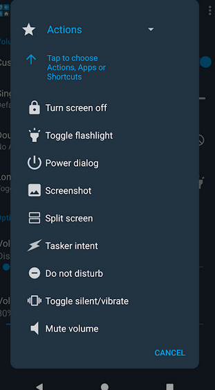

Und was muss ich dann in dieser App machen? Ich habe auf der Google Seite einen Screenshot der App gefunden allerdings am Handy. Sieht das am Fernseher auch so aus? Muss ich die App am Fernseher installieren und was muss ich dann umstellen?

Ich habe die App "Button Mapper" installiert. Man muss etwas schauen, wie man das Ganze konfiguriert, jedoch ist es danach ziemlich praktisch.
Ich habe nun YouTube auf der "Google"-Taste und den Medienplayer Kodi auf der "Netflix"-Taste.
Klappt astrein! 8-)
