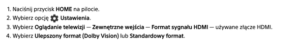

u mnie wygląda to tak , są tylko  opcje jak poniżej na zdjęciu , i opcja ulepszony była aktywna jak widać na zdjęciach,,,dzisiaj rano wystarczyło włączyć na chwilę tryb eARC a potem znowu wyłączyć i wszystko grało,,,teraz właśnie ta opcja jest ustawiona jako wyłączona,,,poniżej zdjęcie jakie mam opcje jeżeli chodzi o DOLBY VISION
profile.country.PL.title
BooCas
Poszukiwacz
I tak jak widać na zrzucie ekranu z instrukcji Sony , Dolby Vision jest zawarte w ,, Ulepszony format ,, tak jak wspomniałem była ta opcja wczoraj włączona,,
