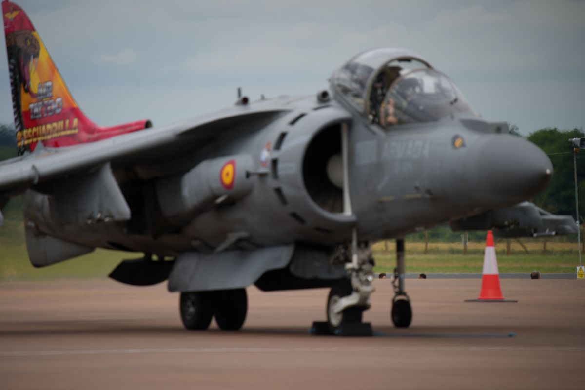

Meine Sony Alpha 1 hat aktuell die Angewohnheit ohne Vorwarnung in manuellen Fokus zuschalten.  Dabei bleibt die Blendenfunktion erhalten wie bei diese Aufnahme. EXIF : ILCE-1 v1.30, FE 200-600mm , Blende 8, Verschlusszeit 1/1000s. ISO 125. Oder die Blende geht auf F: 1 und lässt sich nicht mehr steuern.Meine Sony Alpha 1 hat aktuell die Angewohnheit ohne Vorwarnung in manuellen Fokus zuschalten. Dabei bleibt die Blendenfunktion erhalten wie bei diese Aufnahme. EXIF : ILCE-1 v1.30, FE 200-600mm , Blende 8, Verschlusszeit 1/1000s. ISO 125. Oder die Blende geht auf F: 1 und lässt sich nicht mehr steuern.
Auch das neuste Firmware Update hat gefühlt das Problem nur verschärft, so ist dieses Problem anfangs hin und wieder aufgetreten. Heute Vormittag ( 22.09.2022 ) war ich ungefähr ein Dutzend Mal mit diesem Problem konfrontiert.

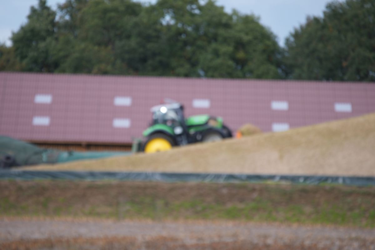

Kamera ist ohne Fehlermeldung in manuellen Fokus Modus gewechselt, genaugenommen hat die Kamera die Verbindung zum Objektiv unterbrochen. EXIF : ILCE-1 v1.31, FE 200-600mm, Blende  F: 0, Brennweite: 0Kamera ist ohne Fehlermeldung in manuellen Fokus Modus gewechselt, genaugenommen hat die Kamera die Verbindung zum Objektiv unterbrochen. EXIF : ILCE-1 v1.31, FE 200-600mm, Blende F: 0, Brennweite: 0
 Hat noch jemand aus der Sony Community dieses Problem an seiner Kamera beobachtet oder eine Idee zur Lösung ?

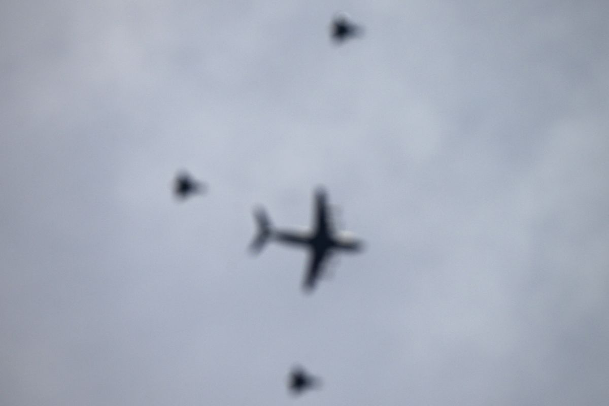

Originalbild nur Bildgröße skaliert. EXIF : LCE-1 v1.10, Sony 70-400mm F4-5.6 G SSM in Verbindung mit den LA-EA5 Objektiv-Adapter, Blende  F: 0, Brennweite: 0Originalbild nur Bildgröße skaliert. EXIF : LCE-1 v1.10, Sony 70-400mm F4-5.6 G SSM in Verbindung mit den LA-EA5 Objektiv-Adapter, Blende F: 0, Brennweite: 0

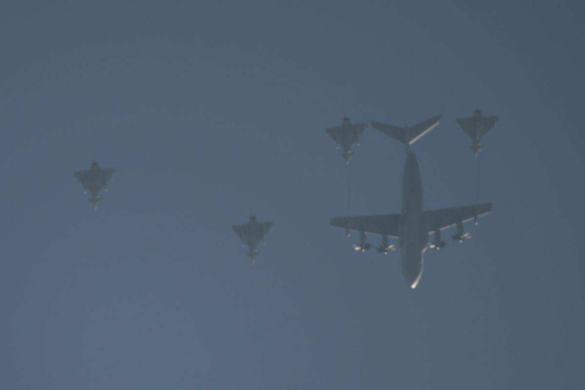

Dieses ist ein 100 Prozent Originalbild, nur die Bildgröße wurde skaliert. EXIF : ILCE-1 v2.01 Verschlusszeit: 1/644s, ISO: 125 , Sony FE 200-600mm F5.6-6.3 G OSS mit Firmware Ver.01.003, Objektiv Typ: ---, Brennweite: 0, F-Wert: 0Dieses ist ein 100 Prozent Originalbild, nur die Bildgröße wurde skaliert. EXIF : ILCE-1 v2.01 Verschlusszeit: 1/644s, ISO: 125 , Sony FE 200-600mm F5.6-6.3 G OSS mit Firmware Ver.01.003, Objektiv Typ: ---, Brennweite: 0, F-Wert: 0
Ich habe dann die Alpha α1 mit den SEL200600G zum Servicepartner zur Überprüfung / Instandsetzung geschickt.

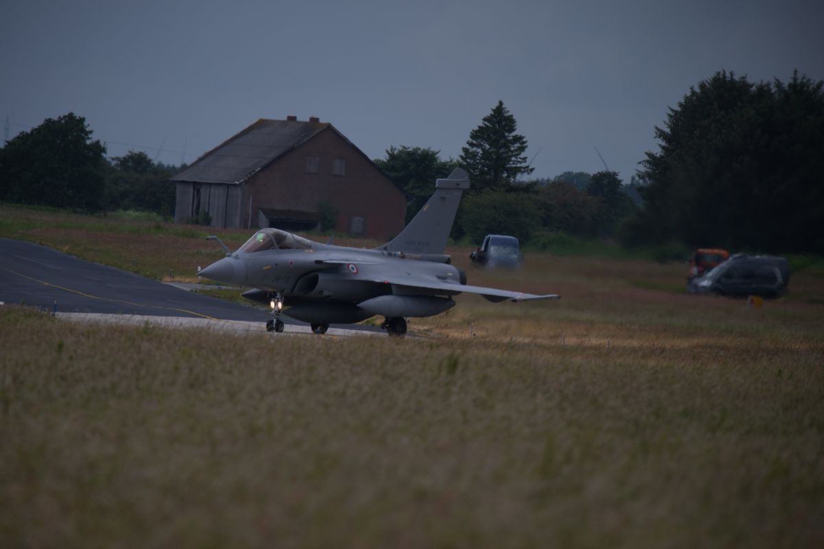

Dieses ist ein 100 Prozent Originalbild, nur die Bildgröße wurde skaliert. EXIF : ILCE-1 v2.02 Verschlusszeit: 1/500s, ISO: 125 , Sony FE 200-600mm F5.6-6.3 G OSS mit Firmware Ver.01.003, Objektiv Typ: ---, Brennweite: 0, F-Wert: 0Dieses ist ein 100 Prozent Originalbild, nur die Bildgröße wurde skaliert. EXIF : ILCE-1 v2.02 Verschlusszeit: 1/500s, ISO: 125 , Sony FE 200-600mm F5.6-6.3 G OSS mit Firmware Ver.01.003, Objektiv Typ: ---, Brennweite: 0, F-Wert: 0

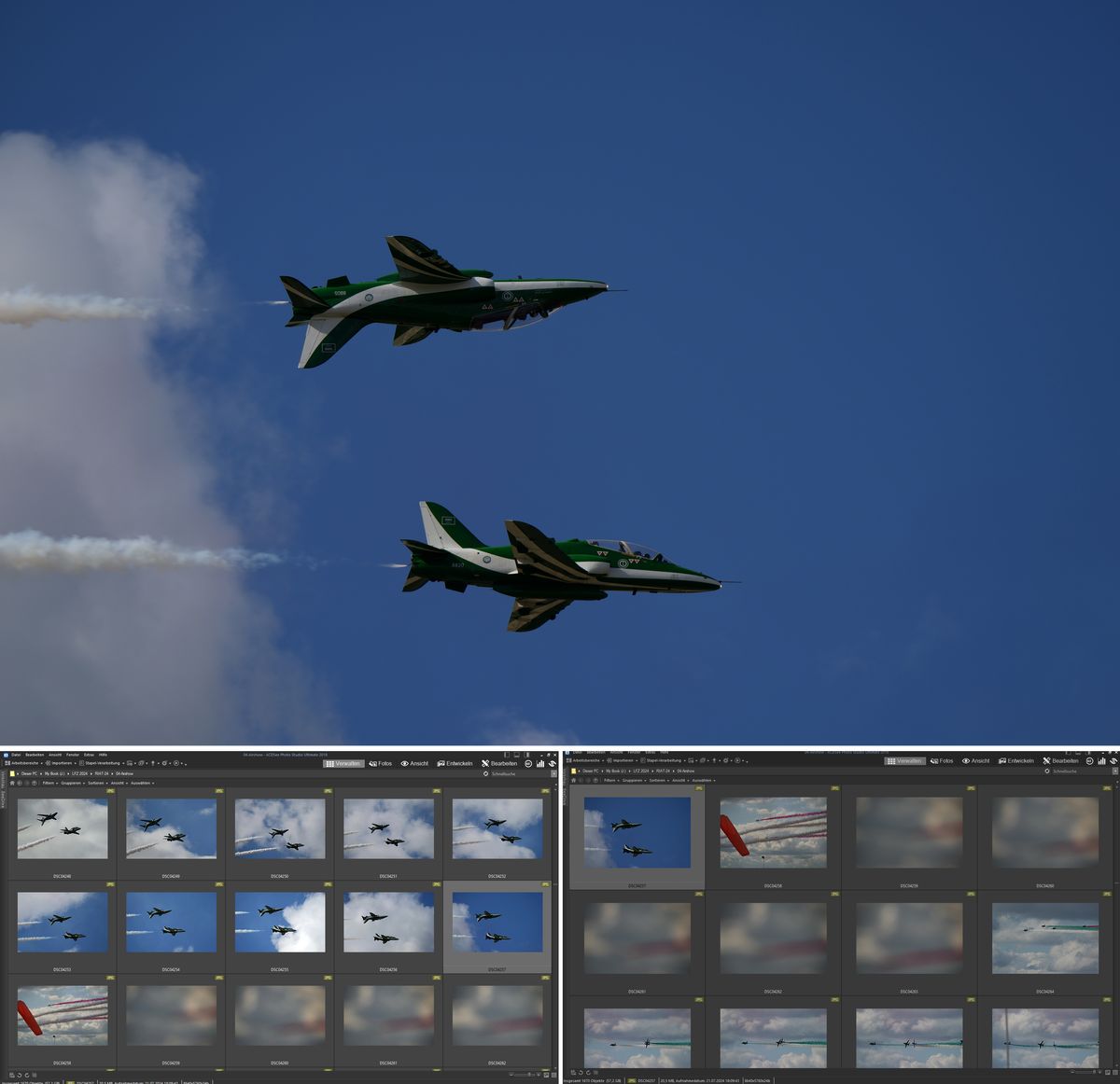

Diese Übersicht Veranschaulichung das die Alpha α1 ohne Fehlermeldung einfach das Fotografieren eingestellt hat. Für eine größer Sicht bitte ins Bild klicken und den Vollbildmodus über die Schaltfläche oben rechts aktivieren.Diese Übersicht Veranschaulichung das die Alpha α1 ohne Fehlermeldung einfach das Fotografieren eingestellt hat. Für eine größer Sicht bitte ins Bild klicken und den Vollbildmodus über die Schaltfläche oben rechts aktivieren.
Einfach das angesetzte Objektiv leicht lösen und sofort wieder zu befestigen funktionierte nicht.
Erst als die Batterien für ein paar Sekunden gelöst waren und wieder eingesetzt, konnte die Kamera wieder in Gang gesetzt werden.
Da dieses Phänomen erst nach eine Weile aufgetreten ist, vermute ich, das ein Bauteil in der Kamera Intern Überhitzt. Es wurde keine Abwärme von der Batterie in das Kameragehäuse abgegeben, da ein Batteriehandgriff eingesetzt wurde.
